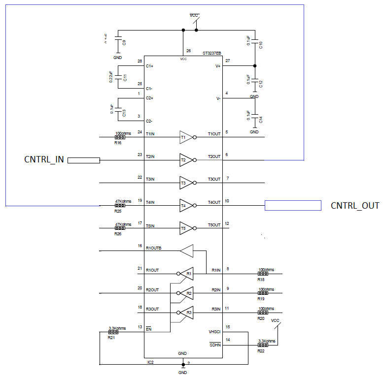

大家好、团队、
我希望 在 RS232协议中具有同相握手信号。
我已使用+5V A 电源连接到 IC RS232。
我是否可以实现所附图像中所示的原理图、而不是使用反相缓冲器?
在我的应用案例中、控制信号的频率非常低。 您可以说它是稳定状态信号。 信号将每天改变一次其状态
 我在电路板上观察到的异常是
上电复位时、CNTRL_IN 为高电平、IC2-23=4.9v、IC2-6=-5.9v、 IC2-10=+7.3v (到目前为止一切正常)。
-然后、当更改 CNTRL_IN 为低电平时、IC2-23=0v、IC2-6=-+7.3v、  IC2-10=-5.9v (到目前为止一切正常)。
-然后、当我再次将 CNTRL_IN 切换为高电平时、IC2-23=4.9v (OK)、 IC2-6停留在+7.3v。  它被锁住了!  我必须切断电源才能复位。
    您的原理图可能无法正常工作、因为 TxIN 输入仅接受 TTL 逻辑而不是 RS-232信号。 如果您想 回路、您 可能需要 将 TxOUT 连接到 RxIN、然后将 RxOUT 连接到 TxIN。 如果您有更多问题、请告诉我。
