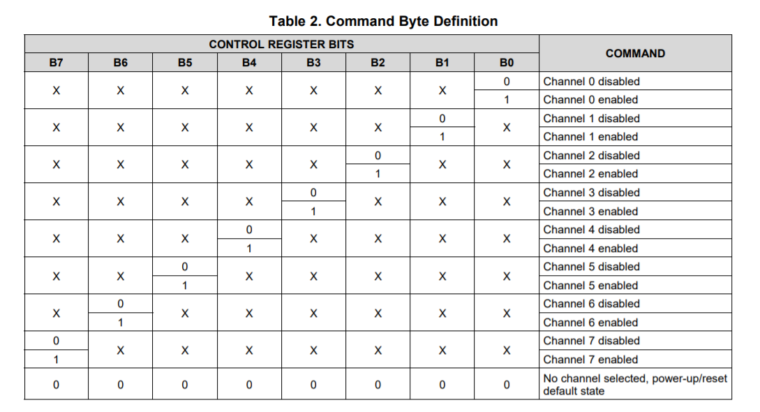

我们要检查是否将控制 寄存器设置 为全0、它是否 与  复位功能相同? 谢谢。
    弗兰克、
    感谢您将此内容引入 E2E。 是的、将所有控制寄存器位设置为0会有效地复位器件、但这更像是一种手动方法。 是否有原因无法使用 RESET 引脚?
    尊敬的 Eric:
    感谢 您的确认。 客户希望使用 CONTROL 引脚来执行 始终使用和 监控的功能。 谢谢。
