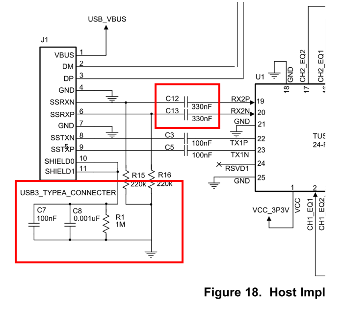

尊敬的团队:
我的客户对数据表原理图有两个问题。 请帮助回答。 谢谢你。
除了 RX 通道上的330nF 电容外、我们还可以在 RX 通道上使用470nF 或更大的电容值吗? 该电容是否有任何可接受的范围?
2.以下原理图中 C7/C8/R1的用途是什么? 这是必要的吗?
谢谢你。
Jim
    您好、Jim、
    1、不得按照 USB 3.2规范使用330nF 电容。
    2.这些组件用于噪声过滤,但不是必需的。
