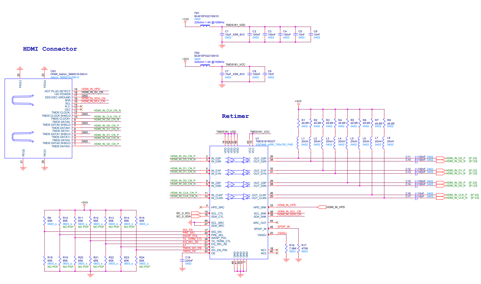

我在使用 TMDS181时遇到一些问题。
我使用该器件来创建连接到 FPGA (Zynq US+)的 HDMI 输入
输出波形不正确、我有某种去加重功能、请参阅以下内容:
我正在使用 I2C 配置、但我没有修改默认值。
我还尝试了引脚搭接模式、它没有改变任何东西。
无论我使用的比特率是多少、我总是会遇到相同的问题。
下面是原理图:
皮埃尔。

    您在哪里测量输出信号? 测量波形时、FPGA 是否仍然连接到输出端?
    是否可以移除外部50欧姆终端上的电感器?
    David
    我在电容器之后立即进行了测量。
    是的、在我进行测量时连接并配置了 FPGA。
    我已经尝试过移除电感器、它更好、但仍然不好。
    皮埃尔
    是否可以移除电容器并重复测量?

    尊敬的 David:
    我移除了电容器并再次进行测量、这是最糟糕的。
    这意味着它不依赖于负载。
    在 I2C 模式下、我需要配置什么吗?
    皮埃尔。
    皮埃尔
    您运行的数据速率是多少? 在 I2C 模式下、您需要配置 TX_TERM_CTL。
    • 数据速率(DR)> 3.4Gbps–75至150 Ω 差分近端终端
    • 2Gbps > DR < 3.4Gbps–150至300 Ω 差分近端终端
    • DR < 2Gbps–无终端
    另请检查 HDMI_TWPST1[1:0]、默认情况下、它应设置为0dB 去加重(0x00)。

    我尝试了不同的比特率、我总是有问题。 我目前以1.485Gbps 运行。
    HDMI_TWPST1为0。
    以下是寄存器:
       0 1 2 3 4 5 6 7 8 9 A b c d e f
    00:54 4D 44 53 31 38 31 20 01 02 B1 18 00 00 0f
    10:00 00 00 00 00 00 e0 80 00 d0 04 00 00 00 00 00
    布局如下:
    皮埃尔
    您已将终端设置为0x11、即75-150欧姆。 当数据速率大于3.4G 时、应设置此值。
    对于1.485G 数据速率、端接应设置为0x00、即无端接。
    布局
    1.高速信号通道下方是否有可靠的参考接地?
    2.我要移除电感器、将50欧姆端接电阻器移到电路板的背面、并直接通过电容器焊盘、以尽可能减少残桩。 下面是一个示例
    顶层(CAP)
    底层(上拉电阻器加上3.3V 电源平面)
    您是否还在时钟和 数据输出上看到此问题?
    David
