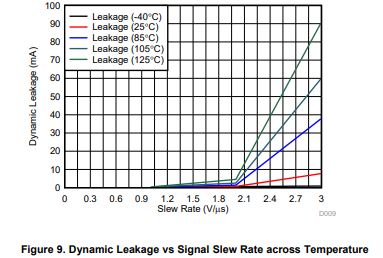

客户请求、
您能否并联多个器件以支持更大的浪涌电流?
不确定平缓钳位器件开始传导的速度、如果电流增加的速度更快(us 范围)、那么我希望这是一个选项。 但是、tempco 可能会危及它。
    您好 Frank、
    我不建议并联两个 TVS3300器件。 会发生的情况是、当发生浪涌事件时、只有其中一个事件开始导通、另一个事件不会执行任何操作。 这只会增加寄生电容并占用电路板上的更多空间。
    此外、请注意、该器件也存在压摆率限制。 基本上、如果您具有高压摆率、您的器件将泄漏更多电流。 请参阅数据表上的图9中的下图。
