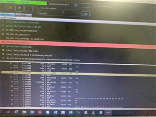

大家好、
以下是客户的问题、请帮助分析
1.视频输入板> FPGA >视频输出板(DP130)> 4K 显示屏、且屏幕显示正常;
2.视频输入板> FPGA >视频输出板(DP130)>分析仪报告错误:链接失败;
3.视频输入板> FPGA >视频输出板(DP130)>视频输入板(ITE6563+ITE68051)、无法识别;
4. FPGA 测试程序,固定输出->视频输出板(dp130)->视频输入板(ITE6563+ITE68051),屏幕显示正常;
怀疑是 AUX 通道的影响。 如何找到问题? 下面是 DP130应用的原理图
    Amy
    请将下拉电容 C123从1uF 更改为0.22uF
    2.他们为什么需要 R73和 R74? 是否满足 FPGA 共模电压要求?
    3.他们是否有 DP AUX 分析仪来捕获每种情况的 DP 链路训练?
    4、他们能否读取每种情况下的 DP130 DPCD 寄存器?
    David
     尊敬的 David:
    电容 C123已更改为0.22uF
    2.已移除 R69和 R70电阻
    3.视频输出板(DP130)->视频输入板(ITE6563+ITE68051)  读取 AUX 数据、如下表所示
    a) 不清楚在什么情况下会触发非停止读取 EDID;
    B)此外、视频输出板 FGPA 使用配置的参数来修复输出时序、而不使用 EDID 数据。 DP130是否屏蔽读取 EDID 操作
    1 设置电源状态:正常(D0)
    7. [DP_I2C]开始读取 EDID
    28. [DP_I2C] EDID 基本模块(KYS-9000P1_11)
    56. [DP_I2C] EDID 扩展块(1:CEA-861)
    58. [RX_CAP] MAX_Link_RATE:HBR2 (5.4G)

    您能否在交流耦合电容之前使用万用表并测量 AUXP 和 AUXN 上的 AUX 共模电压?
    对于 DP130、交流耦合电容器之前的共模电压需要介于0和2V 之间。
    如果共模电压处于范围内、DP130将仅通过 AUX 流量。
    David
    尊敬的 David:
    电压约为0.02V。
    罗美
    Amy
    原理图似乎从原来的线程中消失了、您能否附加原理图、让我再次检查其 AUX 连接?
    David
    Amy
    我看到 R71 (CAD_SNK)未组装、它们是否可以组装 R71?
    原理图显示了 AUXP 上的100k 下拉电阻和 AUXN 上的100k 上拉电阻、所以我希望 AUXN 上的电压大约为3V、他们能否仔细检查 AUXN 共模电压测量?
    David
    尊敬的 David:
    根据参考设计组装 R71。
    AUXn 电压是2.8V、这个电压有问题吗?
    Amy
    请确保 CAD_SNK 处于低电平。 当 AUXP 大约为0V、AUXN 大约为3V 时、我将期望 DP130通过 AUX 数据。
    David
    尊敬的 David:
    这是 Tess、FAE 负责处理与问题相关的客户。 我们已确认 CAD_SNK 为低电平。
    下面的屏幕截图是分析仪捕获的数据。  在什么情况下会出现设置的电源状态:关闭?  此命令将再次导致培训。  此命令是否会产生任何其他影响?
    非常期待您的回复。 谢谢。
    陈苔丝
    苔丝
    是否可以发送完整的 AUX 日志文件? 在源启动设置电源状态:关闭之前、他们是否看到链路训练失败?
    从捕获中、DP130 AUX 工作正常、因为它能够在源设备和接收设备之间来回传递 AUX 流量、所以这个问题是在源设备和接收设备之间实现的。
    David
    使用逻辑分析仪获取日志时、发现读取 EDID 时出现问题。 输出板卡 FPGA -> DP130 ->输入板卡、根据上部计算机配置、输出板卡是 FPGA 固定输出时序格式、也就是说、不需要 EDID。DP130是否不发送 EDID AUX 读取 命令?
    DP130将直接将 EDID AUX 读取命令从输出板卡 FPGA 传递到输入板卡。
    如果您将逻辑分析仪放置在输出板卡 FPGA 和 DP130之间、您是否能够看到 FPGA 发送的 EDID AUX 读取命令?
    如果您将逻辑分析仪放置在 DP130和输入板卡之间、您是否能够看到 DP130发送的 EDID AUX 读取命令?
    David
