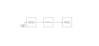

我目前 正在尝试使用 USB-PD-DUO 板和 TPS65988EVM 板来模拟电源路径、如下图所示。 我将20V/3A 从电源上拉至电源板、并尝试将电源一直拉至接收板。 在此路径中、TPS65988EVm 可以从拉电流获取电源、但接收板无法从 TPS65988EVM 获取电源。 是否可以实现该电源路径? 您对此有什么建议吗?

    当 TPS65988用作20V 灌电流时、您是否能够测量 SYS_PWR、P5V 和 P3V3上的电压、以确保它们都处于各自的值? SYS_PWR 应为20V。 您是否还能够测量 B-VAR 测试点的 A-VAR 上的电压、具体取决于哪个测试点应充当源。 例如、如果端口 B 将是源端口、则测量 B-VAR
    尊敬的 Adam:
    我的客户检查了所有电压。 SYS_PWR、P5V 和 P3V3 均为正确的电压电平。 EVM 作为接收设备正常工作、但无法将电源连接到 USB-PD DUO 板的接收板。 它们测试了两个端口、 并且仅灌电流端口 具有电源。
    他们还发现 EVM 中存在一个潜在问题。 您以前也见过这种情况吗?
    对于硬件、我发现它可能是 Q16功率 FET 短路。 然后我替换一个新的、但它仍然不起作用。 然后我无法找到问题。 目前,D3 LED 不会亮起。 此外、作为 Gate、Max 的 TI 员工(CSC)也可以获取我的电路板的所有文件和图片。 他说,"看到这可能是随机电路板缺陷"。

    随附 了 TPS65988 EVM 和 USB-PD-DUO 板中使用的项目文件。 连接使用 USB-PD-DUO 板的源板连接 TPS65988 EVM 的端口 B,TPS65988 EVM 的端口 A 连接到接收板。

    此图显示了如何配置 TPS65988板上的跳线。
    将端口1配置为 UFP、接受来自 Power DUO 电源的电源;将端口2配置为 DFP、以便为 Power DUO 接收器提供电源
