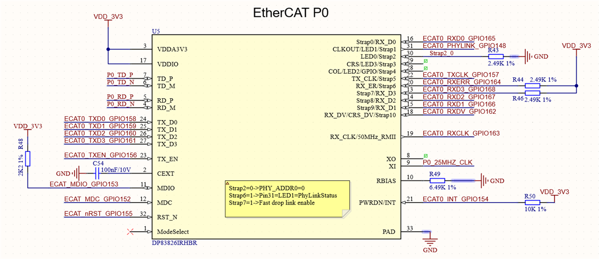

我无法使 DP83826I 与该原理图建立稳定的链接:(如果我移除了扼流圈和变压器、并将4个33nF 电容器串联放置、则其工作方式非常完美、因此问题出在磁性元件上)
变压器 PN 为:Wurth 74930000、共模扼流圈 PN 为:Wurth 744232222。
我尝试了去除扼流圈、向 CT 添加更多电容、尝试使用不同的分立式变压器... 我还在多个电路板中尝试过它、因此这不是焊接问题...
有人能帮我看看这里有什么问题吗?
提前感谢、
    您好、Alberto、
    您以前是否在其他以太网应用中使用过此磁性元件?
    磁性元件看起来与我们推荐的磁性元件不同。 引脚3和4似乎被视为两个单独的绕组、而不是中心抽头。 看看 DP83826EVM 中使用的磁性元件、中心抽头是一个引脚、具有对称结构。

    您好、Adrian、
    我以前没有使用过这种磁性元件、但由于尺寸限制、我需要使用这种小型变压器。
    我尝试查看类似尺寸的组件、但找不到 DP83826EVM 中使用的组件。
    如果有任何建议、我会非常感谢!
    您好、Alberto、
    由于磁性元件无法更改、您能否提供 MDI 线路的一些示波器截图(TD_P/M、RD_P/M)? 我想了解这种磁性元件如何影响线路上的信号。

    Adrian、您好!
    我最后通过更换变压器来解决了这个问题。 变压器现在具有您建议的单个中心抽头引脚、尽管绕组似乎以与其他变压器相同的方式连接到该引脚(中心抽头具有单独的引脚)。
    感谢您的支持、
