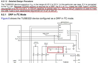

您好的团队:
我有一个问题、如果必须在 VDD 处添加100uF 电容器? 或者  是否也可以使用10uF MLCC?  因为目前客户不考虑 E CAP。 谢谢!
     建议使用100uF 的 VCONN 大容量电容值 、但可以使用10uF 来满足大容量电容的要求。
    您好、 Malik:
    明白了、谢谢!
