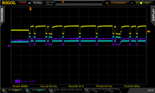

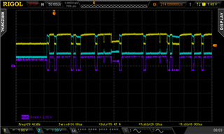

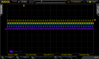

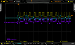

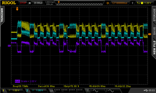

我将一对 SN65HVD72连接在一起。 它们由3.3V 电源供电、并通过试验电路板上的一些短双绞线进行连接。 包括一个100欧姆的终端电阻器。 当我第一次连接它们时、数据经过的过程很顺利。 然后、在不涉及任何内容的情况下、我开始遇到 CRC 错误。 在我的示波器上、差分信号看起来很奇怪、并且不一致。 我已经尝试过 DI 引脚上的各种附加上拉电阻器以及 A 和 B 线路上的偏置电阻器。 整个设置在之前与 ISL32603配合使用时效果良好。 有什么想法吗?

    您能否使用一个 SN65HVD72和一个端接来检查波形? 当两个器件协同工作时、请确保一个器件处于 TX 模式(DE=H)、另一个器件处于 RX 模式(DE=L、REB=L)。
