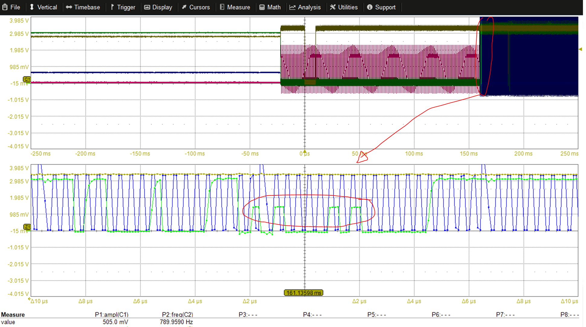

我们在新设计中将 DP83825I 用于配置目的、并且由于该器件无法以正确的电压电平进行响应、因此与器件通信时出现问题
总线上的电压 尽管如此、答案似乎是正确的(CPU 希望知道寄存器0x3 - PHYIDR2、并且 PHY 正确回答)。
通过在 RXD1 (不在原理图中)添加缺少的上拉电阻器并由 MAC (iMX8M Mini)的50MHz 时钟馈送、可将 PHY 配置为从模式。
我可以验证 PHY 是否在从模式下工作:
由于 RXD1引脚上最初缺少引导上拉电阻、50MHz 时钟(时钟频率为50MHz、而不是25MHz)出现在50MHz (引脚2)上、即、在添加上拉电阻后、当前不是这样
-->从机模式行为。
VDDIO 为3.3V、MDIO 总线上没有其他 PHY、并且未安装可选的总线终端。
我不知道如何解决这个问题、因为我不确定它的原因...
也许有人会给我一个提示! 感谢您的提前帮助!

    我只是看到、我在第一张图片中对 y 轴进行了误导性缩放...
    MDC (品红色)的缩放比例与 MDIO (黄色)不同... MDC 振幅也为3.3伏...
    您好 Julian、
    MDC 和 MDIO 似乎在3.3V 范围内运行、该范围与 VDDIO 电压保持一致。 我不确定您看到的问题是什么?

    在上面的屏幕截图中、不是很容易看到、但 PHY 应答的振幅仅约为1.5V、CPU 不"看到"应答。
    您可以在此屏幕截图中更好地看到它:
    但我最近的测量结果表明、复位时序不正确。 详细说明:在50MHz 时钟出现之前、复位被释放。
    我希望修复这个时序将解决我的问题...
    我们的软件开发人员已更正了复位时序、这对我来说很好
    黄色-重置
    品红色- 50MHz
    蓝色- MDC
    绿色- MDIO
    我触发了复位-它保持低电平~5-10ms;当复位被释放时,50MHz 出现并且稳定了超过25ms;但同样,PHY 应答的电压电平只有大约1.5伏...
    我想、iMX8M Mini 的 Erratum E11437可能会导致我们的问题...
    它描述了当为该引脚设置开漏使能位时、MDIO 引脚被拉低。 这将解释奇怪的电压电平...
    我们明天会检查一下!

    Gerome、您好!
    我刚刚收到反馈:
    以太网@30be0000正在等待 PHY 自动协商完成.... 完成
    使用以太网@30be0000器件
    主机处于活动状态
    来自我们的软件团队! 因此、它与 DP83825I 无关、而是与勘误表中所述的"错误"引脚配置有关。
