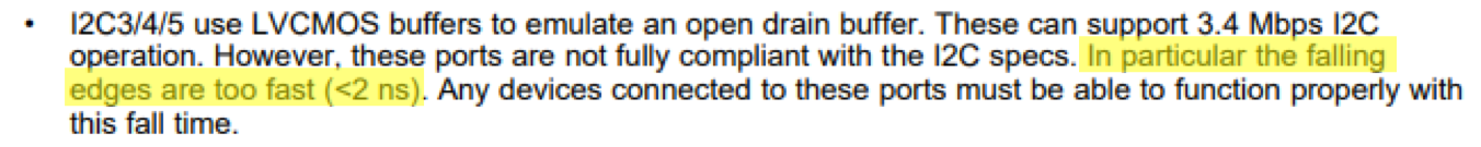

我们的客户正在考虑将 PCA9306连接到 AM57xx 的 I2C 端口。 。
PCA9306的数据表未介绍输入信号的指定下降时间、但是否可以向 PCA9306输入下降沿不超过2ns 的信号并对其进行操作? 。
原因如下所示、AM57 xx 原理图检查清单指出、连接到 AM57 xx I2C 端口的 IC 必须支持下降沿不超过2ns 的信号。

    PCA9306只是用作开关。 它可以接受任何输入、但在创建输出信号时会出现问题。 数据表第6页 上有关开关特性的信息与器件输出的下降时间规格有关。 因此、这也可以被视为输入的理论限值。 但是、正如您在数据表中看到的、这将根据负载电容和系统电压而变化、它们大约为1ns。 因此、必须确定下降沿比2ns 低多少。
    希望这能解答您的问题、如果您想了解更多信息、请随时联系我们。
