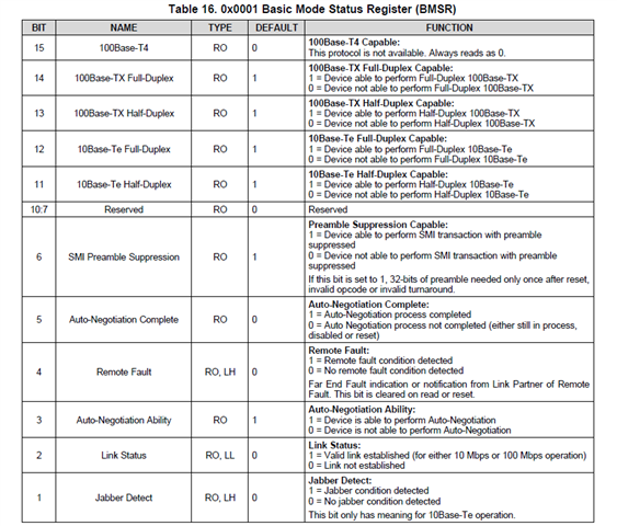

我想问您一个有关"链路断开"检测的问题。
是否有任何寄存器会将检测"链路断开"状态从"链路断开"状态进行解读?
或者、您是否会告诉我如何从"link up"中检测到"link down"?
谢谢、此致、
    情况如何?
    如果您能告诉我任何信息、我会很高兴。
    很抱歉、现在没有答案...
    因此、我了解无法了解下行链路。
    如果我的理解不正确、请告诉我。
    Takumi 先生、您好!
    我不确定您的 TT 为什么显示为已解决、因为您仍有一个未决查询。 这可能是没有人回复您的原因。 很抱歉。
    下面是注册,您可以检查链接状态:
