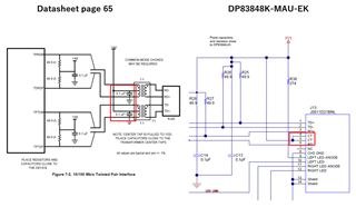

我的客户使用 DP83848K-MAU-EK EVM 测试了100 Base-TX UTP 差分输出电压(+Vout/-VOUT)。
但这些结果软件失败。
(测试结果:)
+Vout:试用1 (最差):1.0670 V、试用4:1.0667 V、试用3:1.0665 V (总计6个三端)
-VOUT:第5次审判(最差):-1.0751 V,第1次审判:-1.0749 V,第2次审判:-1.0698 V (总共6个三态)
通过限值:(950.0mV 至1.0500V)
(测试条件:)
EVM:DP83848K-MAU-EK
测试设备:DSO90804A (KEYSIGHT)
探头:型号:1130B(KESIGHT)
干扰源:33250A (KEYSIGHT)
他们在相同的测试条件下测试了其他公司的 PHY、然后两项测试均通过。
(问题)
(1) DP83848K 是否通过了 DP83848K-MAU-EK 的100 Base-TX UTP 差分输出电压测试?
(2)关于脉冲传输的中心抽头、
根据数据表(65页)、贴图被放置、但未放置在 DP83848K-MAU-EK 中。(请参阅下面的内容。)
您是否认为这是测试失败的可能原因?
(3)您有什么解决方案或想法吗? (例如、更改 RBias 值。)
(4)您能告诉我们可能的原因吗?
TAO_2199
    大家好、Tao、
    要回答您的一些问题、请执行以下操作:
    1. DP82848K-MAU-EK 已确认通过测试。
    2. 没有这些衰减不应该是一个主要问题、因为您还有其他更接近 PHY 的衰减。
    我有几个自己的问题:
    1. 您当前使用的 RBIAS 电阻值是多少?
    2. 您是否使用100欧姆端接 MDI 线路?
    3. 您能否提供测试设置的方框图?

    他们确认 TD+/TD-(单端输出)、但超出了理想的幅度下限(2.80V)
    大约60mV。 (请参阅随附的文件。)
    为什么它超过理想的振幅下限? 请告诉我们可能的原因吗?
    他们认为 EVM PCB 布局布线的阻抗不匹配是可能的原因。

    它们使用16cm 短 RJ45电缆(DUT-测试装置)。 (请参阅下面的内容)
    在测试中、您将多少长度用作 RJ45短电缆(DUT-测试装置)?
    TAO_2199
    Adrian、您好!
    我还有一个问题。
    >我建议增大外部端接电阻器以降低差分输出电压以通过测试,
    关于“增加外部端接电阻器”,
    这些是否意味着 TPDM/TPDP 上的以下电阻器?
    (例如、这些电阻增加到51欧姆。)
    TAO_2199
    大家好、Tao、
    1. 在我们的测试中、我们使用了一根大约8 cm 的电缆。 由于您的结果高于最大限制、因此缩短电缆可能没有什么帮助。
    2. 是的、这些是我之前提到的电阻器。

    Adrian、您好!
    感谢您的建议
    我的客户将尝试通过增加外部端接电阻器和进行测试
    对它们有一些疑问。
    (1) DP83848K-MAU-EK (EVM)设计为49.9Ω±1%作为外部终端电阻器。
    增加 PHY 规范中的外部端接电阻器是否存在任何问题或影响?
    如果没有问题、为什么增加外部端接电阻器没有问题?
    当它增加到51Ω μ A 时、规格是否存在任何问题?
    增加外部端接电阻器或更改 RBAIS 电阻器、哪一个影响更小?
    (2)在 TI 进行合规性测试时 、外部端接电阻是否发生了变化?
    TAO_2199
    大家好、Tao、
    1. 增加外部端接电阻器时不应出现任何问题。 它只应影响 MDI 线路上的电压电平。 PHY 的功能不应受到影响。 根据我们的经验、在更改外部端接电阻时没有问题。 但是、我还没有尝试专门在 DP83848上增加到51欧姆。 总的来说、与改变 RBIAS 电阻器相比、改变外部端接电阻器的影响应该更小。
    2. 电阻器未更改。
    Adrian Kam
