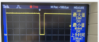

 我们的客户正在调试 TCAN4550 FD 函数、并发现中断 nINT 触发波形异常。
nINT 的正常脉冲波形如图1所示
nINT 的异常脉冲波形如图2所示
目前、6个 TCAN4550电路板已经过测试、发现只有2个 nINT 电路板正常、中断信号对于图1来说正常、CANFD 在总线上接收到的数据正常。
当发生异常时 、CANFD 接收到的总线上的数据将丢失;当总线上没有数据时、CANFD 接收到错误数据、例如0。
Amy
    Amy、
    感谢您将此事提请我们注意。 这确实是一种奇怪的行为、尤其是在无限期切换高电平之前、它先切换为高电平、然后再次变为低电平。 在这两种情况下、客户是否可以共享寄存器0x820和0x824的读出内容? 这将帮助我们了解哪些中断会导致 nINT 引脚变为低电平。
