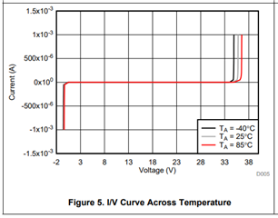

对于 TVS0701、7V Vrwm 时的泄漏电流为~0.25至40nA (室温下)。 低于 Vrwm 时的预期泄漏电流是多少? 是否有显示漏电流曲线与电压关系的 IV 曲线? 还是纯粹的欧姆/线性关系?

    如果您的电压低于 Vrwm、则泄漏电流肯定会低于电压等于 Vrwm 时的电流。 在低于 Vrwm 的特定电压下、很难说出确切的泄漏电流是多少、但差异应该可以忽略不计。 我们没有该器件的 IV 曲线、但如果您查看 TVS3300 (同一系列中的较高电压器件)、您可以很好地了解该器件的性能。

    当您说"差异可以忽略不计"时、您是否意味着泄漏电流虽然在小于 Vrwm 的电压下较低、但不会显著降低。 实际上、我希望实现 PA 泄漏电流、这在我的研究中并不常见(或不存在) TVS 二极管。 我的~是、如果7V 时的电流为200nA (125 C 时的最大值)、则 V=IR、R θ J=35MOhm、在1.25mV 时、泄漏电流应该大约为35pA。 我知道、这并不是真正可能准确地说行为、但我刚才所写的估计值是否与您的团队最相符?

    感谢您对问题的澄清。 您的推理听起来有效。 这些器件的 IV 曲线与其说是线性曲线、不如指数曲线。 这意味着电流实际上可能低于曲线的线性值。 ( 请参阅此处的图1 https://e2e.ti.com/blogs_/b/analoguewire/posts/esd-fundamentals-part-5-reverse-working-voltage-breakdown-voltage-and-polarity-configuration )
    对于泄漏电流、您需要考虑的另一个因素是压摆率。 对于该器件、如果压摆率更高、泄漏电流将增大(请参阅数据表第7页的图6)。

    幸运 的是、在我关心泄漏电流的非瞬态/标称情况下、我们将在毫秒标度范围内出现 mV 波动、因此对于我的特定情况、压摆率几乎可以忽略不计。 感谢您的关注。
