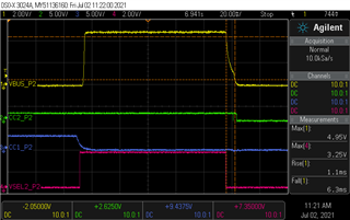

    在确认 PP_HV2未连接后、我们将 PD FW PJT 更改为已连接、以在以下波形中配置 GPIO0 CH4)为"端口1源 PDO-0"以启用5V 开关。  正如您在下面看到的、当插入接收设备时、我们可以使用 GPIO0按预期启用电源开关、但由于未知原因、GPIO0很快被驱动为低电平、VBUS2相应地下降。  造成这种结果的原因可能是什么?
    通道1:VBUS2
    通道2:CC2
    通道3:CC1
    CJ4:GPIO0
    安东尼

    我刚刚发现、我们无法为 客户的硬件设计将此 GPIO 定义为"经过协商的端口1源 PDO 1 "。  根据我在 EVM 上的测量结果、该 GPIO 的行为如下所示。  它将在大约100ms 内升高到高电平,然后在一段时间内降低到低电平,最后恢复到高电平。
    这与客户先前的测量结果一致。  由于它们使用此 GPIO 来使能电源开关为 VBUS 提供5V 电压、当 GPIO 在中间变为低电平时、VBUS 将变为0V、并且将重复进行重新连接。
    我还尝试使用另一个 GPIO、即使是"PP2开关打开"事件、但仍然无法用于它们、因为它们的 PPHV2未连接。  (我们确认只有当 PPHV2上有有效的5V 电压时、此事件才会变为高电平。)
    因此、这里的结论是、我找不到任何合适的 GPIO 事件来满足它们的要求。  我是否可以就实现这一目标的任何其他可能性发表意见?

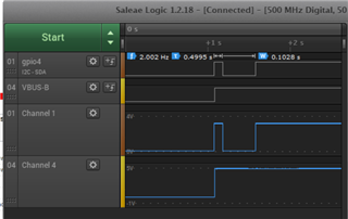

    您的时间刻度在波形屏幕截图中为100us。  您能不能尝试使其像100ms/div 那样大?  根据我之前的测量结果、该 GPIO 将保持高电平大约100ms、然后变为低电平。
    我尝试使用 GUI6.4.17中的默认模板在994AD EVM 上进行测试、将 GPIO4配置为事件14 (sourcepdo1contract 端口2)。  下面的结果似乎与988DH 相同。  因此、我认为这应该与我们在 FW 中配置 GPIO 事件行为的方式相关。
    对于 Type-C 5V 情况(非 PD)、该 GPIO4永远不会恢复为高电平。  我认为这是因为没有建立 PD 协议。
    对于 PD 5V 情况、如上所述、它将在100ms 左右处于高电平、并降至低电平、最终恢复为高电平
    安东尼。
