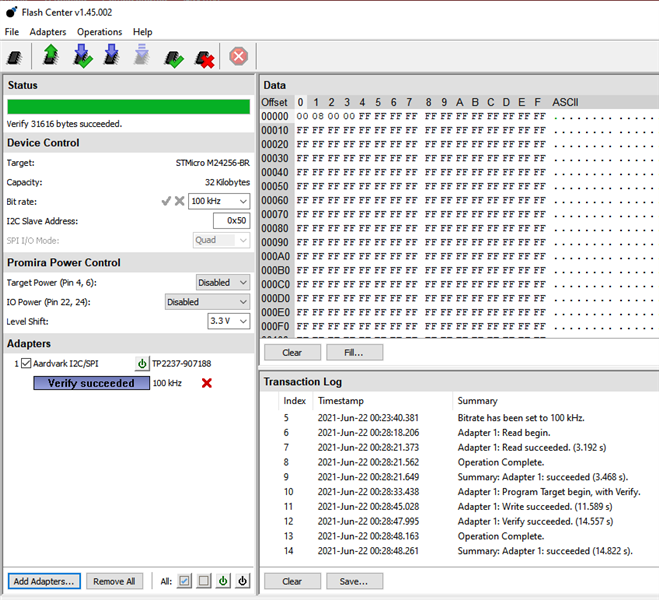

我尝试使 TPS25750D 灌电流为20V、但无法使其正常工作。
我制作了一个带有 I2Cm 接头的定制 TPS25750D 板、以便使用总相位的 Aardvark 对 EEPROM 进行轻松编程
我成功连接了 I2C 编程器、并成功通过在线定制工具写入和验证了二进制文件。
但是、即使在断开并重新连接电源适配器后、IC 似乎仅灌电压5V、而不是20V。
在更新 EEPROM 后、是否应该进行任何硬件更改?

    尝试使用此 JSON。  我在 GUI 的高级选项卡中禁用了所有 GPIO、并将其余配置保留。
    您的2条 IRQ 线路对地短路、它们映射到可能导致您问题的输入事件。

    我尝试了附带的 JSON 文件、但仍然不幸运。 在制作完整的闪存二进制文件之前、我确实检查了 JSON 文件是否已正确加载到定制工具中。
    我检查了 CC 线路是否与 TPS25750和 USB-C 插孔连接良好。 还有其他需要我检查的东西吗?
    我首先怀疑电源适配器有问题、但该适配器的不同 PDO 在 TPS25750EVM 上工作正常。

    您能否尝试提升 I2CS_IRQ 和 I2CM_IRQ 引脚、使其不会对地短路?
    我已为另一位客户解决了相同的问题。  它不应影响器件、但根据我看到的所有其他内容、这是最好的下一步。
    卡盘
    你好、Chuck、
    谢谢! 两个 IRQ 引脚悬空工作正常。
    因此、如果我将两个引脚悬空以供将来生产、是否没有问题? 我将与 TPS25750配合使用的唯一设置是在没有电池充电器或数据连接的情况下吸收20V 电压。

    悬空引脚不会是问题。
    I2C_IRQ 是一个开漏输出、用于向支持的 MCU 提供 IRQ。  它旨在被上拉至高电平。  I2CM_IRQ 旨在具有类似的功能、但通常用作 GPIO、但如果将其配置为 IRQ、则可能会导致问题。
