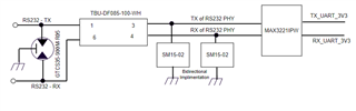

我们有一个用于我们的室外设备的 RS232接口。 我们需要保护 RS232端口不受闪电浪涌的影响、因此我们计划使用基于 GDT +浪涌抑制器+ ESD 的解决方案、如下所示
因此 、浪涌抑制器   TBU-DF085-100-WH 的复位电压(总线电压、使器件进入正常运行条件)为12V、16V、20V;典型值、最小值 最大值。
因此、我们想知道正常工作的 RS232电压、它是否超过浪涌抑制器的复位电压。
    理论上、有效的 RS-232信号电平高达±15V、但大多数器件使用的电压不超过±10V。在任何情况下、将信号钳位到±12V 都不会受伤、抑制器需要最小的电流来触发。 Bourns 建议使用具有相同12V 最小值的 TBU-CA 系列。

    非常感谢。 因此、在 发生浪涌后、RS232的电压电平不会阻止 TBU 系列恢复正常运行。
    Ashno。
    Ashno、
    我不确定我是否理解您的问题、您能详细说明吗?
    Eric Hackett
    您好 Eric、
    我的问题是,我想知道使用这个特定 TI 部件的 RS232 TX、RX 线路上的正常电压电平。 以便我可以从 Bourns 中选择浪涌抑制器。  Bourns 浪涌抑制器部件有称为“复位电压”的电压(抑制器芯片的电压阈值,如果 TX、RX 线路的电压在发生浪涌事件后低于阈值电压,则使芯片进入正常运行状态)
    该器件将保持在±6V 以下(请参阅数据表第6.6节中的 VOH/VOL)。 总线另一端的驱动器可能输出更高的电压(但我不知道有任何驱动器高于±12V)。
