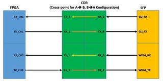

当我想使用 DS250DF410进行以下配置时、如何写入寄存器设置值?
速率:25.78125Gbps
