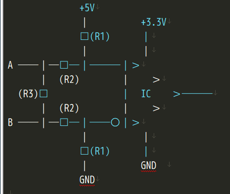

大家好、
 对于 AM26LV32或 DS26LV32等 RS-422接收器、是否可以使用5V 上拉电压、如下所示?
这对 通信有什么影响吗?
为什么电流不会流经+5V -> R1 ->+3.3V?
Itoh
    建议的工作条件允许共模输入电压高达5.5V。没有到 VCC 的低阻抗电流路径。
    感谢 Clemens 的帮助。
    Itoh、
