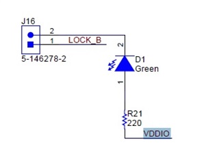

大家好、我在第2/7页上看到了 LMH1219 EVM TIDA-00428原理图跳线 J16 LED D1。 我似乎无法跟踪 VDDIO 网络的来源。 我在文档中的任何位置都看不到它。
有人能帮我吗?
谢谢你
    此外、我找不到 D100和 D101 LED 的器件型号。 LMH1219EVM 文档包含物料清单、但我找不到这些 LED 器件型号。
    谢谢你
    Joe
    Joe、您好!
    1)。 VDDIO 为2.5V LMH1219电源。
    2)。 LED 器件型号:请注意 LMH1219EVM BOM 中的 D1二极管器件型号:
    https://www.ti.com/lit/ug/snlu185a/snlu185a.pdf?ts=1623435242512&ref_url=https%253A%252F%252Fwww.ti.com%252Ftool%252FLMH1219EVM
    此致、Nasser
