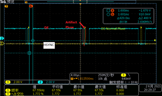

您好,
  我探测了 DE 和 HSYNC 之间的关系。 当活动区域中的数据可故障时、DE 为高电平。 但 有时我会在同一个 HSYNC  低功耗中发现另一个高电平信号,。 去乘宽度约为260ns。
芯片是否正常? 并有任何合理的解释? 波形显示如下。 谢谢你。
    您好、Xiang、
    这可能是由于 HDMI/DVI 输入上的音频导致的。 TFP401不支持 HDMI/DVI 流中的音频、因为它会使编码混乱。 请检查并确保您的来源未在数据流中嵌入音频。

    尊敬的 I.K:
        非常感谢您的支持。
          我将显示分辨率固定为1920x1080 @ 60Hz、  并在 HDMI 上启用音频。
         由于有效数据和 HSYNC 之间的时序是固定的,因此 只需通过 FPGA 计数器获取有效数据。  是否存在任何潜在问题?

    您好、Xiang、
    TFP401无法使用嵌入式音频正确解码 TMDS 信号、因此我无法保证任何权变措施。 但是、如果您观察到有效数据是稳定的、并且能够与 FPGA 一起使用、则应该可以正常工作。
