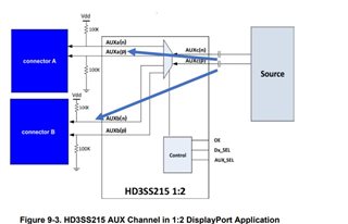

在我的客户设计中、拉电流为 BMC AST2600、灌电流侧为两个微型 DisplayPort 连接器(背面和正面)。
它们使用 HD3SS215IRTQT 进行开关。
客户希望检查 交流去耦位置。
作为 BMC 设计指南、
但在 HD3SS215IRTQT 规范中、
您对此设计有什么建议吗?
AUXP/N 上的交流衰减似乎需要靠近 BMC 设计指南的连接器、以及靠近 HD3SS215IRTQT 设计过程的主链路。
    此特定设计的最大数据速率是多少? 请注意、HD3SS215最高只能支持 DP HBR2 (5.4G)。 对于更高的 DP 数据速率、请考虑 HD3SS214、它可以支持8.1G 的 HBR3。
    HD3SS215需要偏置电压、设计人员必须将电容器放置在开关的一侧。 在上面的 HD3SS215示例中、偏置电压由上拉/下拉电阻器提供给 VDD。 如果您将电容器从电源移到连接器侧、则偏置电压由电源提供、您必须确保电源偏置电压满足 HD3SS215共模电压要求(0至3.3V)。
    有人还指出了上述示例的设计缺陷。 有关详细讨论、请参阅此 e2e 帖子、 https://e2e.ti.com/support/interface-group/interface/f/interface-forum/1000281/hd3ss215-how-to-treat-aux-pin-when-selecting-either-of-two-output?tisearch=e2e-sitesearch&keymatch=hd3ss215#

    尊敬的 David:
    该设计的最大数据速率是多少? 请注意、HD3SS215最高只能支持 DP HBR2 (5.4G)。 对于更高的 DP 数据速率、请考虑 HD3SS214、它可以支持8.1G 的 HBR3。
    =>2.7G (BMC AST2600A3最大值)
    HD3SS215似乎可以满足我们的要求、对吧?
    HD3SS215需要偏置电压、设计中必须将电容器放置在开关的一侧。 在您提供的 HD3SS215示例中、偏置电压由连接到 VDD 的上拉/下拉电阻器提供。
    =>在查看 AST2600A3的数据表后、
    如果 VDD 偏置电压在0-3.3V 期间、我似乎可以将交流电容放置在靠近连接器侧的位置、对吧?
    HD3SS215可支持2.7Gbps 数据速率。
    2.我不是指器件电源或 VDD 偏置电压、而是指实际的 DP 主链路和 AUX 信号共模电压、该电压应为0至2V、请仔细检查 AST2600A3数据表以确认。
    David
    尊敬的 David:
    仔细检查规格、它似乎符合标准标准(DisplayPort 规格1.1a)。
    因此、电压范围满足您提到的0至2V 电压范围。
    因此、将交流电容放在 Auxp/N 上靠近连接器侧的位置、TXP/N 上靠近 BMC 侧的位置。 (请参阅 BMC 设计指南)
    还可以吗?
    请参阅图中 AUX Caps Lock 的位置。
    我还建议他们将 TXP/N 电容器放置在连接器侧。 我知道这与 BMC 设计指南不同。 但在连接器上安装电容器可确保 BMC 设置 HD3SS215 MUX 共模电压。
    David
