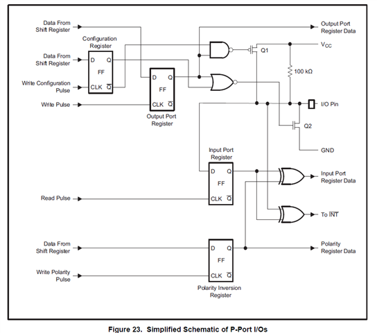

大家好、
一个简单的问题是、如果我们可以将 P07-P00和 P17-P10的输出电流分别限制在80mA 和160mA 以下、我们是否可以仅使用内部100kohm 进行上拉而不使用外部上拉电阻器?
    你好,里根,
    是的、输入引脚可以依靠100k Ω 的内部上拉电阻。 如果信号驱动器从输出低电平状态(例如开漏输出)变为高阻抗、请确保考虑器件外部存在的泄漏路径以及相对较慢的信号上升时间。
    请注意、这仅在引脚配置为输入时才适用、因为引脚将在配置为输出时进行推挽。
    Eric Schott
    尊敬的 Eric:
    注意到。 感谢您的详细评论!
