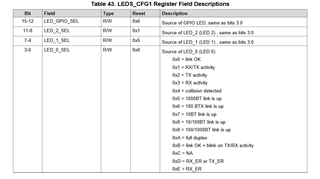

 当 DP83869HM 在 TX/RX 状态下工作时、我们发现 LED1已灭绝。 但我们需要 LED1 闪烁 来指示芯片‘s 工作状态。、我们如何处理这个问题?
    Tim、您好!
    您粘贴了正确的寄存器。 这需要配置为选择所需的 TX/RX 活动(选项 Xb)。 您是否看到此设置有问题?
    Vikram
