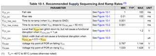

器件型号:PCA9546A
您好的支持团队。
我有一些问题。
什么是 VCCP、Vccx、Vccx_GH?
我在数据表中找不到这些。
请告诉我这些信息吗?
千兆
    您好、Higa、
    我认为这只是一个通用表、用于具有上电复位功能的多个器件。 有些器件具有多个 VCC、因此会使用 VCCx。
    我将再次检查该器件的值是否应为 VCC 和 VCC_GH。
    最棒的
    Chris
    您好、Higa、
    我的假设是正确的、这是数据表中的错误。
