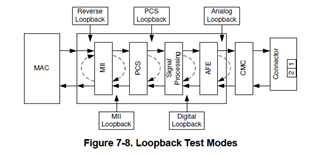

    此外、您是否可以访问数据包发生器以及环回访问(通过 PHY 的软件配置或从 MAC)? 这将大大有助于调试。

    至于回送测试,目前我没有任何其他的链路合作伙伴(除了另一个介质转换器,它受到了确切的问题)来彻底测试通信。 我的意思是可以在模拟前端之间建立链路,但由于没有从链路合作伙伴传输数据,所以我无法真正测试模拟回路。
    因此、我认为只要没有从模拟前端接收到数据、其他回路层也没有太大帮助。 不过、我很快会购买开发板或类似的器件来运行环回测试。
