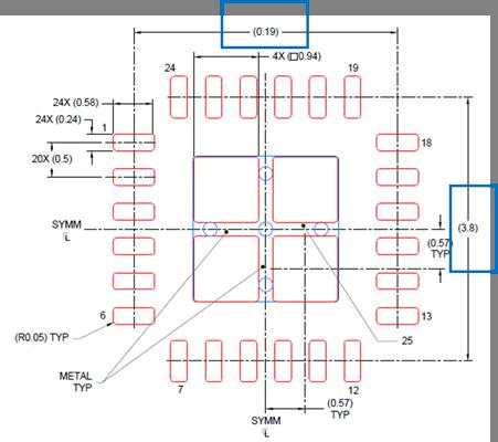

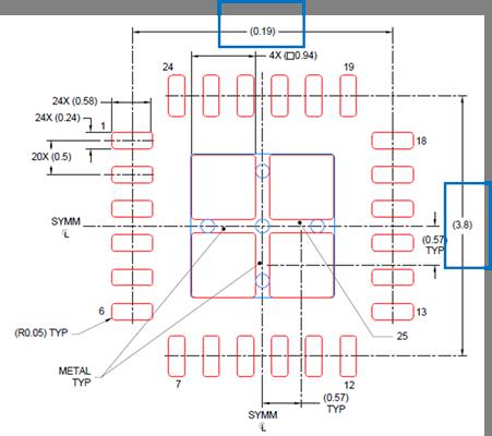

    只需仔细检查、这种封装是否与 PCB 和 FPC 类型协同使用?
    谢谢。
    Kane
    您好 Kane、

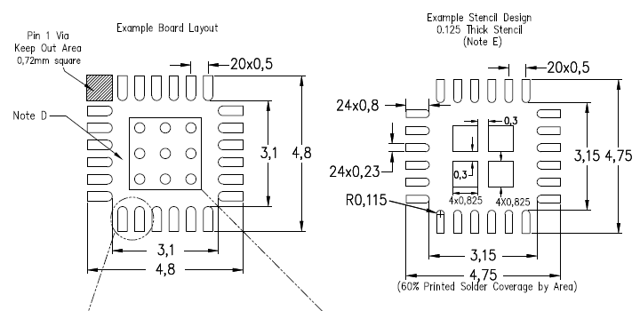

    我相信对于特别灵活的印刷电路、我们没有不同的封装建议。 该器 件提供 TSSOP (PW)和 VQFN (RGE)封装选项、可与任何基板配合使用。
    我在 TCA9548A 数据表中找不到您在上面共享的图。 请参阅本文档、确保使用正确的测量值。
    Eric
    [编辑:器件名称拼写错误]
    您好、Eris、
    蓝色矩形似乎指向同一区域的长度,但一个是0.19,另一个是3.8? 我想3.8是正确的。
    请为我确认。 谢谢。
    Kane
    您好 Kane、
    (0.19)测量值是一个拼写错误。 它的读数应为(3.8)、以与工程图的标记对称一致。 我们将努力纠正这一变化。 感谢您的关注。
