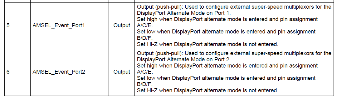

    您无需为 AMSEL GPIO 事件使用外部电路。 您可以参考主机接口文档以了解更多详细信息(链接如下)。 AMSEL GPIO 事件是一 个推挽输出事件、因此您无需任何外部电路。

    此 GPIO 事件没有中轨选项。
    没有时序图。 这可以使用 EVM 进行测量、对相关 GPIO 进行 AMSEL 事件编程、连接支持 DP 的器件、以及测量 VBUS 上出现电压且该 GPIO 变为高电平或低电平的时间
