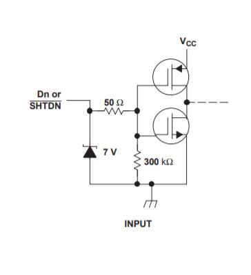

您好、先生、
我是否可以从您那里了解 到、如果我没有向 IC 施加电源电压、SN65LVDS93输入通道(DN)状态将保持高电平或低电平?
您能不能告诉我  带和不带 VDD 的输入通道(DN)的状态吗?
谢谢你。

    尊敬的 Edward:
    基本上、上面的电路是用于器件断电的开关电路。 SHTDN 栏是低电平有效引脚。 当 SHTDN = L 时、器件处于睡眠模式以节省一些功耗。 如果 SHTDN = H、则器件在正常模式下运行。 电路根据输入引脚的状态打开 PNP 或关闭 NPN。
    希望这对您有所帮助。 如果您有其他问题、请告诉我。
