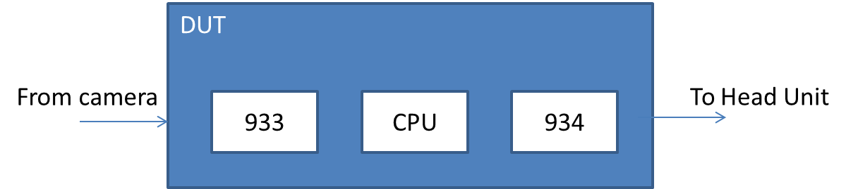

大家好、
如今、我很难处理客户的 EMI 问题...
它们的 DUT 同时具有933和934。
根据之前的努力、客户 最终通过 了30M-439MHz 范围的再测试。
但是,它在 1603.9MHz (超过近4dB @1.603GHz)下出现故障,即51*PCLK (31.45MH*51=1603.95MHz)
请提供一些建议或指导吗? 提前非常感谢!

     您好、Michael、
    是的、这个蓝色框全部位于一个 PCB 上。 这是 后处理模块。 此电路板中的 CPU 将  提前处理来自摄像头的数据。 之后、转移到音响主机。 我已与客户再次确认、他们的应用正在对来自摄像头的数据进行再处理、因此、我们的客户均为933和934。
    对于933和934、它们使用10位。 PCLK 为31.45MHz、使用933和934。
    我将与客户核实 CPU 是否有影响。
    实际上、我真的很困惑、是否可以将 PCLK 的谐波信号变为51倍? 因为 31.45mH*51=1603.95MHz? 但这是令人难以置信的! (51次...)

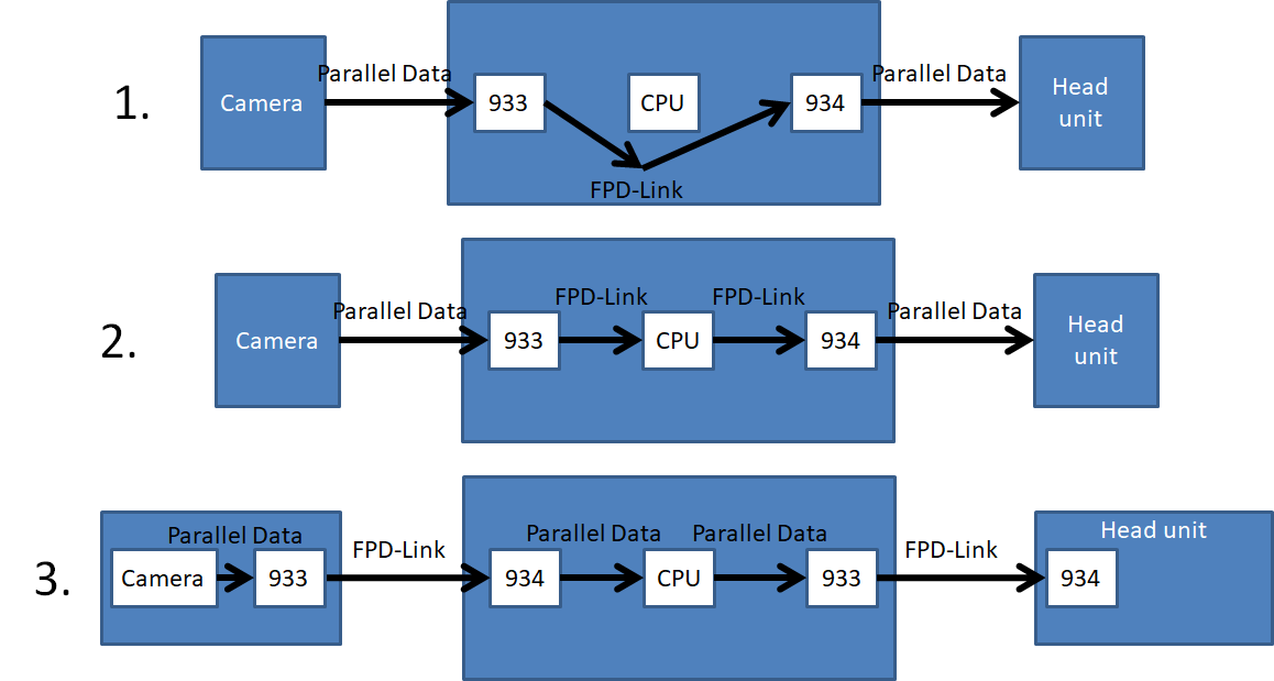

    尊敬的 Amelie:
    也许这会帮助您理解我的困惑。
    以下哪个方框图最能代表您的系统?
    该频率下的噪声可能是由我们的器件引起的、但也可能是由 CPU 引起的。 是否可以尝试禁用933或934或两者以查看导致此噪声的原因?
    Michael W.
    您好、Michal、
    第三个模块的中间模块(933→CPU→934)完全是客户的系统。
    我将要求客户禁用933或934以进行尝试。

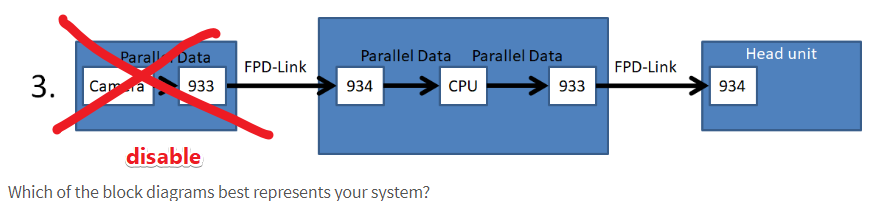

    您好、Michael、
    我还与客户讨论是否可以禁用某些模块 以排除。
    当它们按如下方式禁用摄像头模块时、EMI 正常。
    禁用摄像头模块时、933中实际上没有数据输入、但934仍能正常工作。因此音响主机将继续显示最后一张图片。
    是否可以尝试其他建议或其他方法来降低1.6GHz 时的 EMI 问题?
    尊敬的 Amelie:
    问题可能是您的高速信号的布局、您能否通过电子邮件向我发送电路板布局、以便我确保布局正常。
    Michael W.
