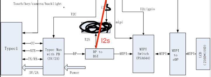

    尊敬的 David:
    还有两个问题:
    1) SN65DSI86确实有两对 MIPI。 每个 MIPI 能否独立工作? 我们是否可以通过编程将一个 MIPI 用于输入?
     在本例中、我们使用2k 60fps 屏幕。 我们是否必须使用2对 MIPI 采样次数来支持此屏幕?
    2) 2)在下图中、您可以看到符号在输出到屏幕之前转换了四次。 根据您的经验、这种设计是否会对屏幕显示造成损害? 还是仅仅影响分辨率和闪存速率?
    Brandon
    DSI86支持单通道或双通道 DSI 通道实现。 对于单 DSI 通道实现、必须使用 DSIA、而 DSIB 可保持悬空。
    对于2160x1440面板、假设为24bpp、则像素时钟为~74.65MHz。 根据我之前的响应进行计算后、您至少需要2个 DSI 通道来支持此分辨率。
    只要 DSI86输入满足有效的 MIPI 数据和时序要求、我就不会看到分辨率下降的问题。
