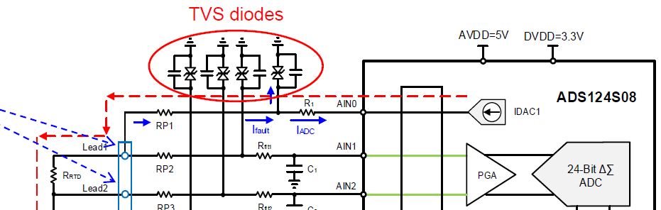

我的客户正在考虑在 PLC AI 应用中使用 TVS1401、泄漏电流将影响系统的精度。 我们可以在14V 反向工作电压下找到泄漏电流图、但在实际操作中、TVS 上的工作电压低于大约4V。
我的客户想知道是否有泄漏电流图、工作电压为4V? 泄漏电流应该更小、对吧?

    对于该器件、我们没有显示具有4V 工作电压的上述信息的表格、但您是正确的。 随着工作电压的降低、泄漏电流也会降低。 对于 TVS1401、4V 下的泄漏电流将处于 PA 范围内。
    我想问、为什么为这个4V 应用选择 TVS1401?

    下面是采用比例式拓扑的 RTD 应用的前端图、因此在正常工作条件下、最大值为 TVS 上的电压约为4V、我想知道 TVS 泄漏电流用于计算系统精度。
    客户不希望为 RP1使用大尺寸电阻器、因此我们选择了 TVS1401、并使用 R1和 ADC 内部保护二极管来吸收其余的过载能量。
