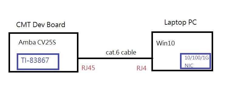

    0.2 修改后、结果为:
    Enet_CLK_GTX->25MHz
    Enet_TX_EN->低电平(即使没有信号输出、也应该是高电平)
    ENET_TXD0/D1/D2/D3->低电平(即使没有信号输出、它也应为高电平)
    Enet_RXDV->低      电平(之前是 125MHz 的时钟信号)
    ENET_CLK_GRX->25MHz
    ENET_RXD0/D1/D2/D3->低电平(即使没有信号输出、它也应为高电平)
    CLK_OUT->25MHz
    测试设置的方框图。
    -> 如下图所示:
    2.链接伙伴的速度配置
      我们在自动协商、1G、100M、10M 速度下测试了链路合作伙伴。
    867处于自动协商模式还是强制速度模式?
      我们 在来自硬件设置配置和固件驱动程序的默认配置下、在83867上使用了自动协商模式。

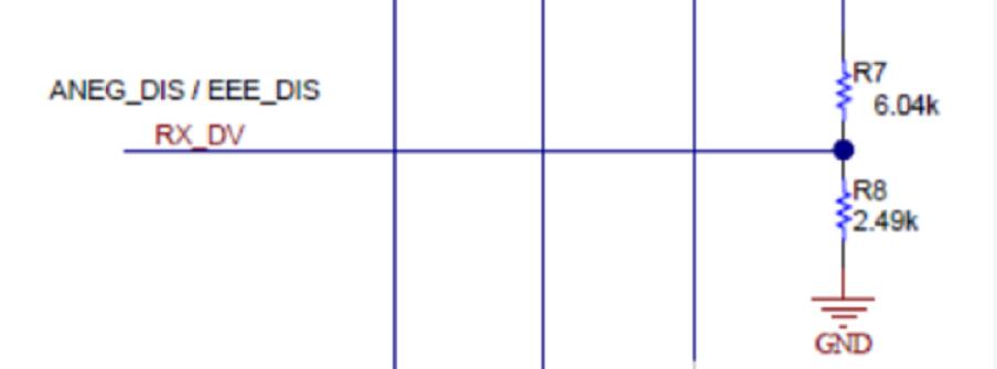

    还有一个问题、
            TI-EVM 和客户开发板之间只有一种不同的自举配置、如下图所示。
          如果我们必须修改类似 TI-EVM 的硬件设置,以便默认 FW 驱动程序可以满足相应的硬件设置?
    谢谢、Ian。
