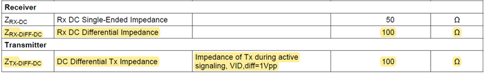

我们了解到、根据 PCIe 规范、PCIe 第1代的差分阻抗为100欧姆、PCIe 第2/3/4代为85欧姆。
此外、DS160PR410的差分阻抗为100欧姆。
是否可以将 DS160PR410用于 PCIe Gen2/3/4?
此外、如果您有推荐的器件、您能告诉我们欧姆器件(差分阻抗为85欧姆)吗?

    是的、DS160PR410专为 PCIe Gen-4而设计、但也可在 Gen-1至 Gen-3中使用。
    DS160PR410符合所有 TX 和 RX PCIe 规范。   直流差分 TX 阻抗的 PCIe Gen-4规格为120欧姆(最大值)。  第3代和第4代没有直流 RX 阻抗规格。  相反、单端阻抗受 RLRX-CM (共模回波损耗)限制为50欧姆+/-20%。
