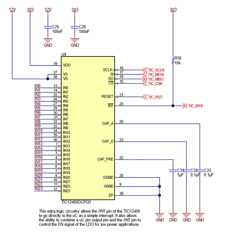

现在、我将使用 TIC12400 + MSP430F5438A 为客户构建演示。 但是、当我尝试使用 INT 引脚来检测是否有任何按键被按下时、我发现寄存  器 IN_STAT_COMP 是正确的、我可以读取该寄存器。 但 INT 引脚始终为高电平、并且我读取寄存器 INT_STAT、它全部为0。 那么、我想知道是否有任何东西会阻止或屏蔽中断?

    INT 引脚是一个开漏输出并且在输入上的状态改变或者一个特殊事件发生时被拉低(内部)
    您是否在 INT 引脚上使用了外部上拉电阻器? 您使用的电阻器大小是多少?
    数据表在第8.3.9节中具有10k Ω 上拉电阻。

    是的、我将使用10千欧的上拉电阻器。 整个设计符合 TI 的建议。

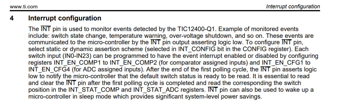

    如果是、请检查 GUI 说明。 该器件能够在发生开关状态变化(SSC)时向用户发出警报。 通道配置设置启动 SSC 的条件。 如果未选择此功能、则记录 SSC、但 INT 引脚未置为有效。 在此处查看详细信息
    此外、您能否检查 INT 是否按 此处突出显示的方式进行配置

    您能否共享原理图以帮助进行调试?
    Saminah

    您能否共享原理图以帮助进行调试?
    -->请参见下图。
    现在唯一的问题是:在我读取 INT_STAT 寄存器后、POR 位仍然置位、这是 INT_STAT 寄存器中唯一置位的位、这会导致 INT 引脚始终拉低。 但我想使用 INT 引脚通知 MCU 有一个开关被按下。 请帮我解决这个问题。
