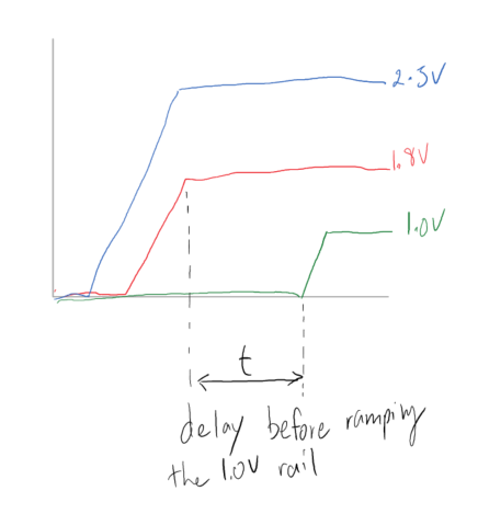

客户询问有关 DPS83867IS 的问题。
-假设2.5V 和1.8V 电源轨首先斜升、在需要1.0V 电源轨上电之前是否有任何最大时间限制?
换言之、如果2.5V 和1.8V 通电、而1.0V 电源轨未通电、器件是否会遇到任何类型的击穿或寿命下降?
我认为1.0V 电压轨和其他电压轨之间没有任何二极管、因此我假设反向电流不是问题...还有什么可能发生的事情?
ramping
    您好 Darren、
    是的、1V 电源可以在以后正常斜升。 未上电时、1V 是否浮动?
    Vikram
    您好、Vikram、
    PHY 的1V 电源轨由 LDO 供电。 (必须检查哪个设备...)。
    LDO 具有 EN 引脚。 想法是等待为 EN 引脚供电、以保持 LDO 输出关闭、直到它们准备好为1.0V 电压轨供电。
    LDO 内部反馈电阻器会有效地将线路拉至 GND、因此我不相信1V 电压轨是"浮动"...
