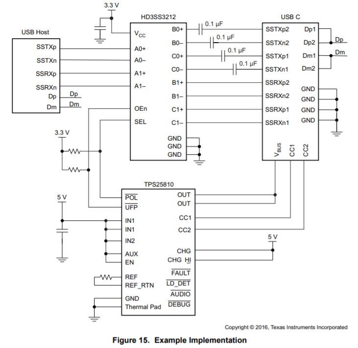

我们是否可以支持 TPS25810进行的 I-phone 充电、我们是否需要为 I-phone 设置任何特定模式?
其他 Android 手机在系统进入 S5时可以正常充电、请帮助告知我们是否有任何特定的设置可让25810支持 I-phone。
请参阅其方框图、如下应用原理图所示。
乔治
    尊敬的乔治:
    如果电话无法通过 CC 线路进行协商、则默认情况下、它将协商通过 DP/DM 线路进行 BC1.2充电。 TPS25810不支持 BC1.2充电、因为它不与 DP/DM 线路交互。
    您是否有 DP/DM 控制器、如下面的示例所示?
