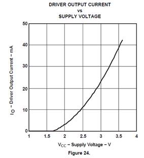

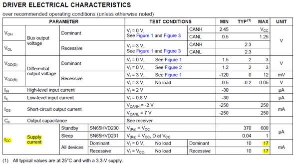

尊敬的团队:
我对 CAN 收发器 SN65HVD23系列有疑问。
在数据表中、我们可以发现显性/隐性模式的电流为17mA (最大值)。
但我们还发现输出驱动器电流接近35mA (如果 Vin=3.3V)
那么、我们应该为强大的 CAN 通信预留多少电流容量?
BR
Kevin
    Kevin、
    任何 CAN 收发器的功耗都取决于应用本身。 如果您转到这 篇文章、我已经概述了如何通过 CAN 收发器计算功耗、给定了数据表中的一些参数以及特定于应用的参数。
    如果您有任何其他问题、请告诉我。
