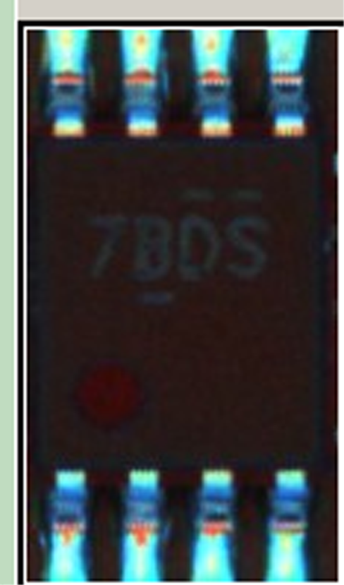

大家好、我对用于 AOI 检测编程的 PCA9306DCUR 顶部标记有疑问。 在接口论坛的 Giovanni Cairoli 关于此部分的一篇文章中,他们在与我的问题相关的主题帖的第一部分发布了一个图像。 我已联系 TI 客户支持、被发送至 TI 假冒支持以遵循协议、并与我的供应商保持一致、所有这些都是自此帖子发布前的12月开始进行的。 我已书面确认标记有效、但未提供任何支持文档、无法通过 TI 站点标记转换器或数据表找到对此代码变体的任何引用。 我认为我可以从这些联系人那里获得更多信息、但没有人会指出我可以看到的任何数据、这些数据证实或解释了差异。 我了解假冒问题、这是一个公共论坛、我只是想通过我的电子邮件通信获得机密解决方案、但没有。
TI 数据表通常是最清晰、最易于浏览的标记、这是我遇到的第一个问题。 对于器件 PCA9306DCUR、标签在工作表中列为(7BDP、7BDS、7BDY)、型号是两行标记、每行两个字符、左侧有一条指示极性:BD 7Y。 下面粘贴的是我在内部作为参考的器件的图像、并比较了上面提到的图像。
提前感谢您对此提供的任何帮助或澄清、
-Greg Edwards

    我在 PCA9306 EVM 上的 PCA9306DCU 器件与您在我们提供的图片(即 BD 7Y)中所做的相同。 存储封装标记信息的内部服务器也将7BDx 显示为正确的顶部标记。
    我可以询问我的管理层和质量部门的联系人、看看我们的系统(服务器和数据表)中是否出现了某种顶级标记错误、或者可能在制造过程中出现了此类错误。
    -Bobby

    因此、我认为我们的质量团队实际上能够将问题追溯到制造错误:
    该器件通过两个不同的组装地点进行双源采购、直到最近、这些地点使用了不同的顶部符号(一个是您和我们的 EVM 具有的符号、还有数据表中指定的7BDx)。
    此后、我们的团队提出了解决此问题的请求。 这是将站点 A 的标记切换到跟随站点 B (即7BDx)。 它们现在匹配(并将向前移动)、但站点 A 的标记(从19年11月24日开始)显示了您报告为 BD 7Y 的标记。

    感谢 Bobby、这是对标记差异的清晰解释。 我认为您提供的详细信息足以让我对器件的标记以及如何将其作为我检查时可以接受的推导来完全充满信心。 由于正向标记将与数据表保持一致、我知道一旦库存被清空、我就会看到它们返回、但要保持这两个派生的状态以供检查。 如果可能、我希望收到包含详细信息的 TI 域电子邮件。 我将为该器件保存一个自述文件、以便其他人可以轻松地浏览任何差异(如果遇到)、因为我的检查派生出没有遇到标记 x 部分的所有可能性。 再次感谢您的快速、有帮助的回答。 我将选中此回复底部的"已解决"框。 -Greg
