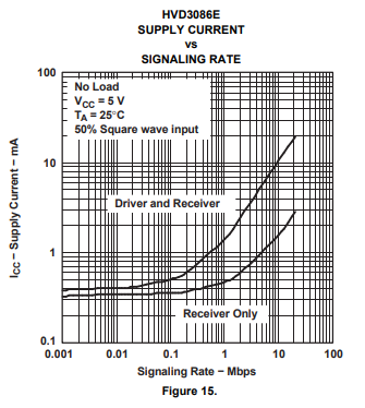

客户正在考虑 将 SN65HVD3086E 用于发送器和接收器。
客户希望了解5V 电源的输入电流。
发送器侧和接收器侧端接电阻为120Ω Ω。
如果输入电流取决于通信速度、
请告诉我特征图数据。
Yusuke
    您好、Yusuke、
    是的、RS-485驱动器的输入电流将根据电阻负载和信令速度而变化、因为它们驱动寄生效应产生的容性负载。 由于不同的电缆网络会引入不同数量的总线电容、因此实际消耗的电流将取决于您的具体应用。 SN65HVD3086E 确实提供了一个典型特性图(图15)、此图显示了无负载条件下所需电源电流与数据速率的趋势。
    请注意、当将节点连接到总线以及引入用于端接的电阻负载时、电源电流将增大。 假设是典型行为-在两个120 Ω 终端上保持2.3的典型 VOD 所需的直流电源电流为38mA。 需要将该值添加到驱动交流负载所需的电源电流中。
