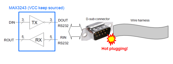

我对 MAX3243CPW 热插拔用例有几个问题。
在以下情况下、您能否回答器件上是否存在任何潜在的 ESD 过载问题?
该器件通过 D-sub 连接器和线束进行连接、线束希望通过热插拔方式将 VCC 源端插入器件。
(1)热插拔当 FORCEOFF =低电平时、是否是可接受的用例?
(2)当 FORCEON=低电平且 RIN=无效或打开时、热插拔是可接受的用例吗?
提前感谢。
S.Sawamoto
    萨沃本-圣、
    我想 设置 是、当热插拔发生时、MAX3243始终通电。 如果这是真的,我认为这两种情况都可以正常工作。 在这两种情况下、驱动器均被禁用、DOUT 处于高阻抗状态、而 RIN 接地端为5kOhm。 ESD 事件对器件的影响应有限。 如果您希望拥有更好的保护器件、也可以考虑 MAX3243E。 如果您有更多问题、请告诉我。
