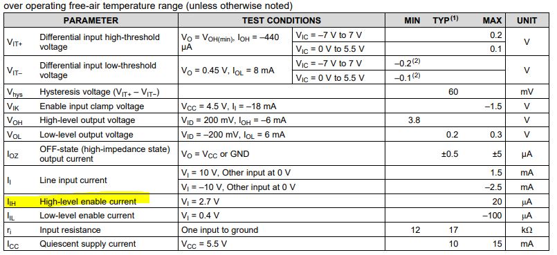

是否有任何上拉电阻器的推荐值?
是否可以驱动高电平使能电流?
谢谢、此致、
米希亚基
    您好、Michiaki-San、
    高电平使能电流是一种功耗规格。 这是在指定条件下将通过输入泄漏的最大电流。 使能输入的上拉电阻器应允许该大电流、同时仍在引脚上提供有效的高电压。 例如、上拉至 Vcc = 5V -上拉电阻器上的压降不应超过 Vcc - VIL (5V - 2V = 3V)。 如果从该引脚汲取的最大电流为20uA、则理论上最大上拉电阻值为(3V/20uA) 150k Ω。
    最小值将由驱动使能线路的因素以及在什么情况下它可能拉低比上拉电阻器拉高更强来定义。 这大约是 RPU >(Vcc–Vilinput)/ Ioldriver。 其他考虑因素包括使能端的时序要求以及 RC 时序如何影响上拉使能时间。 强上拉电阻(较小的 R 值)也可提高抗噪性能。
    我们通常建议在1k 至10k Ω 范围内的上拉电阻器、以改善噪声电流降低。 根据您的系统要求(启用驱动器、功耗需求、噪声级别等)、该范围内或接近100k Ω 的值将满足 AM26C32的需求。
