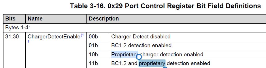

如标题所述、我是否知道专有充电器和检测的用途是什么?
这适用于什么?

    一些传统电话和便携式设备具有自己的专有充电方案。 如果您仔细查看作为 BC1.2电源开关的 TPS2546、可以看到一些充电方案是分压器1、分压器2和1.2V 模式。 这些是我们支持的一些最常见的专有充电方案的示例。 希望这有助于回答您的问题
