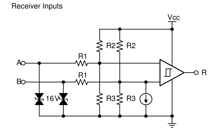

大家好、
我是否可以知道接收器输入侧的 R1、R2、R3和电流源的值? 谢谢!
此致!
Hao
    您好 Hao、
    对于该器 件、R1 = 175kOhm、R2 = 16kOhm、R3 = 21kOhm。 电流源约为0.5uA。  请注意、这是为应用参考提供的等效电路、并不完全反映 IC 级实现。  如果您有任何其他问题、请告知我们。
