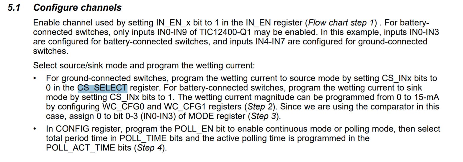

仅使用 TIC12400-Q1的一个通道、 是否 有任何方法来检测 它是连接到 VBAT、GND 还是悬空?
如果是、请告诉我如何配置它吗?

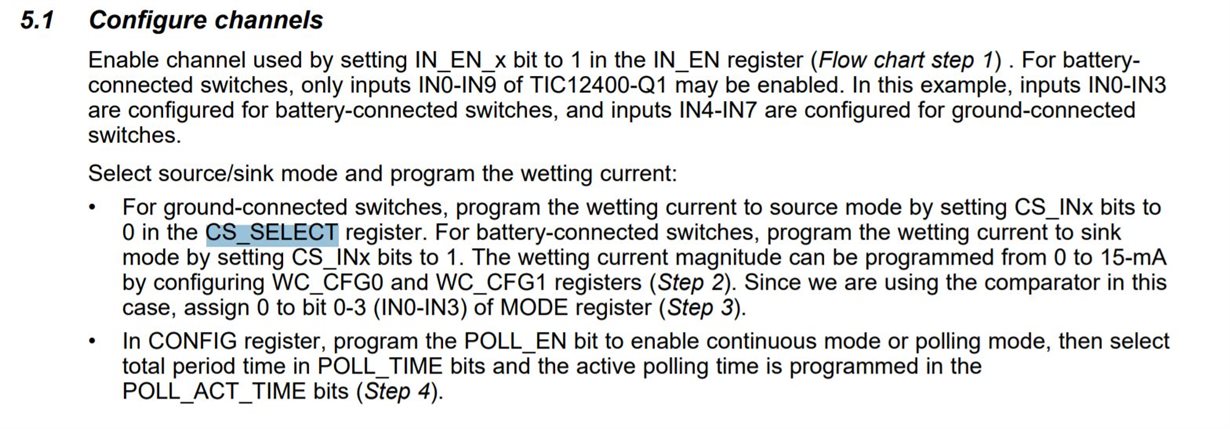

    您是否配置  了 CS_SELECT 寄存  器-请参阅详细步骤以配置 TIC12400-Q1多开关检测接口(MSDI)来配置该寄存器。
    对于接地连接的开关、通过在 CS_SELECT 寄存器中将 CS_INX 位设定为0来设定到源的湿性电流
    对于电池连接的开关、只能启用 TIC12400-Q1的输入 IN0-IN9。
    Saminah

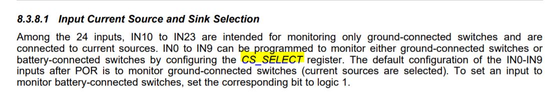

    感谢您的反馈。 不过、我的问题是、是否有方法可以在 不调整 CS_select 的情况下检测三种状态(VBAT、GND、悬空)?  您的答案似乎不可能、但我想再次检查。

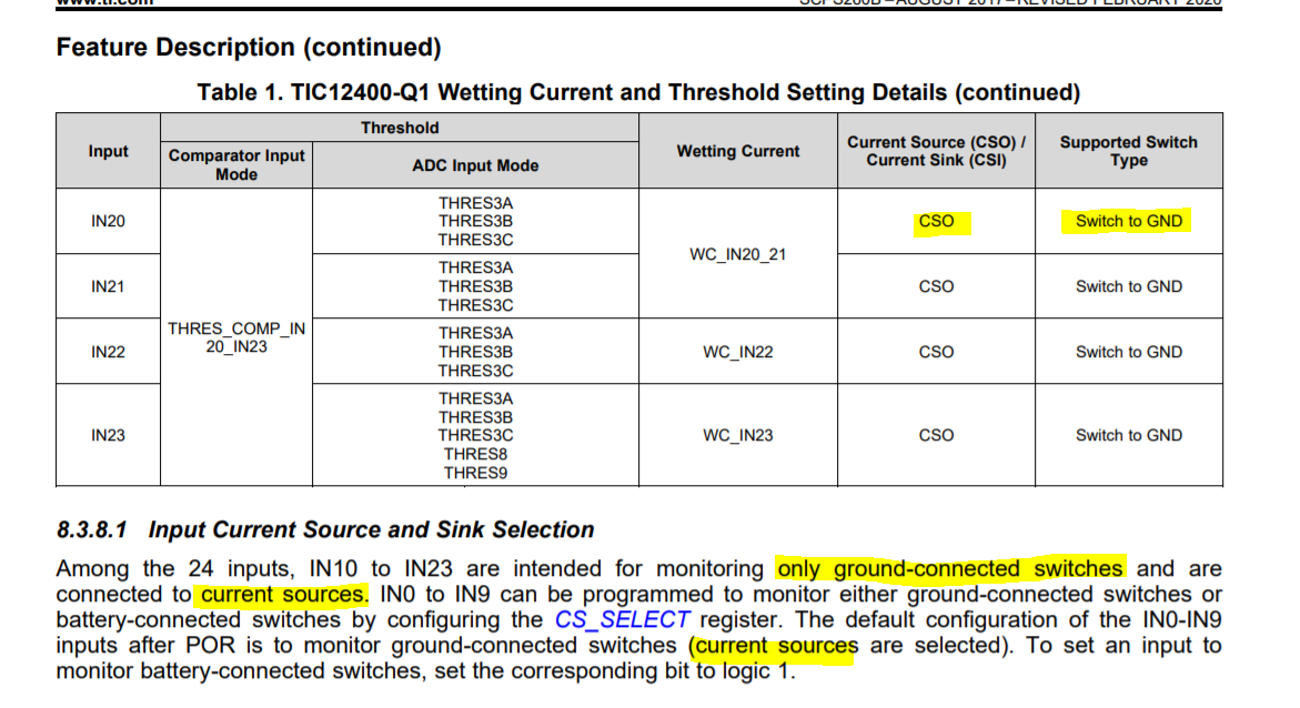

    您好、Saminah、
    我还有一个问题。
      是否可以反复切换 CS_SELECT 来检测状态? 在这种情况  下、CSI/CSO 的设置有时不会与每个电池/GND 连接的开关匹配。
    例如、即使在 CSO 的设置下连接了电池、端口(IN0~IN9)是否正常?
    Sam Lee
    尊敬的 Sam Lee:
    如果电池开关连接在 CSO 设置上或 GND 开关连接在 CSI 设置上,则情况良好–您需要在此处查看数据表。 接地开关需要连接到 CSO、电池连接开关需要连接到 CSI。
     该器件在10个通道上具有灌电流选项、因此这10个通道可用于监控电池连接的开关。 所有24个通道都具有电流源选项、可与接地开关配合使用。
