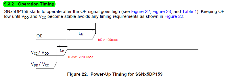

SN65DP159规定、在断电模式下、器件功耗典型值为10mW、最大值为30mW。 但根据我们的客户意见、该规格高于我们竞争对手器件的器件功率。
下面是他们在待机模式下降低器件功耗的想法、在 VDD 引脚和 VCC 引脚上添加 FET 开关。 其目标器件功耗小于5mW。 作为参考、竞争对手的器件功耗低于最大值1mW。
向 VDD 和 VCC 引脚添加 FET 开关时会出现什么问题?
他们需要了解什么?
你有什么好主意吗?
请向我提供有关降低器件功耗的建议。
TAMIO
    Tamio-San
    您可以使用 FET 开关来控制 VCC 和 VDD 电源、请确保在从待机状态唤醒时遵循上电序列。
    David
    大家好、David、
    感谢您的快速回复。
    是的、我将向客户反馈、以便他们在从待机模式唤醒时注意上电序列。
