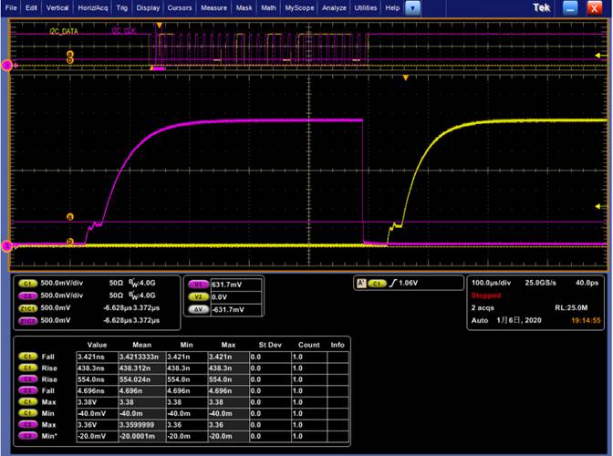

现在、客户正在使用 TCA9617B 并遇到一些 问题、当 I2C 写入、CPU 和9617波形 具有级时、上拉 电阻器为10k、BTW: 右侧(9617 和从 器件不 存在问题)、您能否帮助检查 原因? 谢谢。
    弗兰克、
    电压为500mV 是9617设计的一部分、可防止器件 B 侧锁定(卡在低电平)。
    数据表中的图5、6、10、11甚至显示了与示波器屏幕截图相同的波形。
    "现在客户正在使用 TCA9617B 、遇到了一些 问题"
    我不理解问题、这是否会导致客户数据损坏或信号完整性问题?
    -Bobby
    弗兰克、
    如果您想详细了解"B"侧偏移电压背后的原因、您可能需要参考此应用手册:
    http://www.ti.com/lit/an/scpa054/scpa054.pdf
