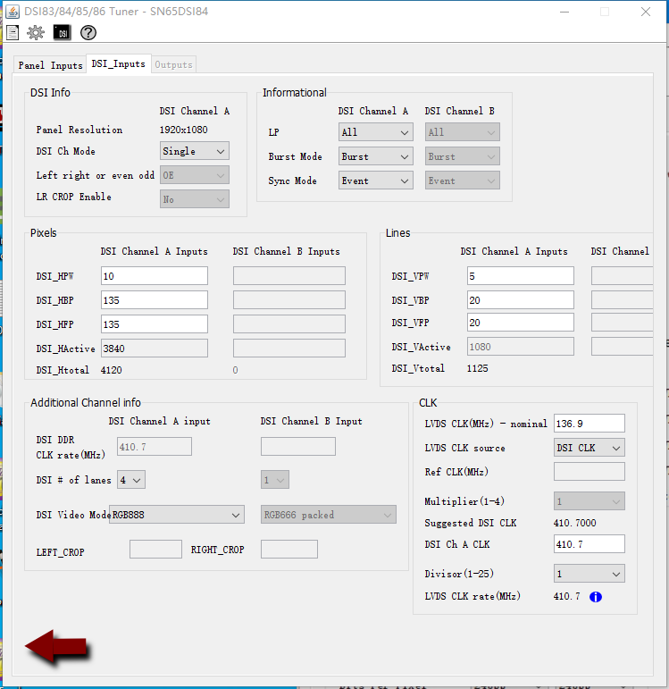

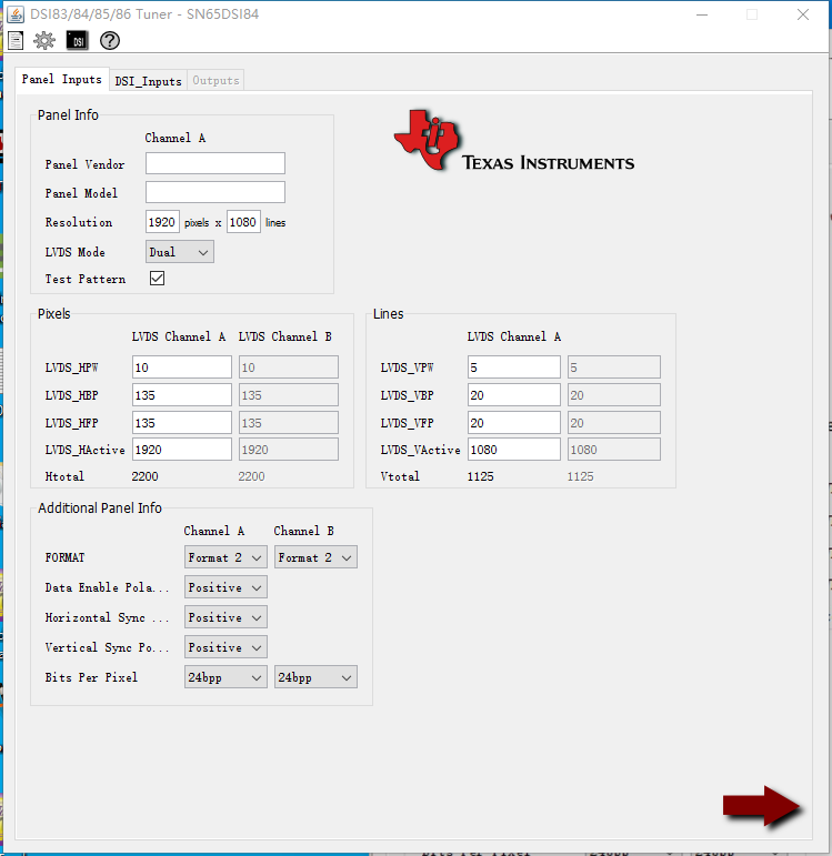

您可以帮助检查 DSI 调谐器设置吗? 附件为显示数据表。
即使勾选测试参数、面板也无法正确显示。 它重复显示为 video.e2e.ti.com/.../M215OG64_2D00_183_2D00_1901---_265E_TP_2800_CSOT_2900_.pdfe2e.ti.com/.../2211.CSR.txte2e.ti.com/.../Display-issue.mp4的 grep、红色和黑色
    您好、Wenting、
    对于"面板输入"窗口、您在"像素"部分中的输入不正确。 它们是面板数据表指定的两倍。 LVDS_HActive 应为960、Htotal 应为1100。
    在"DSI_Inputs"窗口中、"pixels"部分也不正确。 为此、它们应该是您在"面板输入"窗口的"像素"部分中输入的值的两倍(修复它们之后)。
    "CLK"部分也不正确。 LVDS CLK 应为74.25MHz (如您的面板数据表所示)。 DSI CLK 也应为445.5MHz、而不是410.7MHz、并且 Divisor 值应为6。

    非常感谢您的回复。  我更正了 CLK 设置和像素设置。  而它仍然是同一个问题。  我是否可以,仅重复 grep 的原因?红色和黑色?  我已经测试了 DACP 引脚的频率。  它仅为50MHz。  是否是未运行 LVDS CLK 的低 DSI CLK。  LVDS CLK 现在未显示输出。
    您好、Wenting、
    DSI CLK 必须为445.5MHz。 该时钟生成器件的 LVDS 时钟。 请确保您的 DSI 源的设置和输出实际上与输入到 DSI 调谐器中的内容相匹配。
    I.K.

    要遵循刚才发布的问题、DSI CLK 始终经过371.25MHz 测试、我是否可以输入 DSI ch A CLK 为371.25MHz 并输入 Divisor、5?

    更新:最终将 DSI CLK 调整为445.5MHz。 和其他参数随您的评论而变化。 但它仍然不起作用、并且仅重复颜色。  我是否可以询问检查和清除故障的下一步是什么? 除了 DSI CLK 和 LVDS CLK 或我需要检查的任何寄存器之外、我还需要测量一些信号吗?
    你好我 k,
    在我将面板极性更改为否定,之后、我们最终可以在测试模式下看到卷流中美丽的正确颜色。  ,取消勾选测试模式,相同的问题再次出现,红色,蓝色和黑色重复出现。

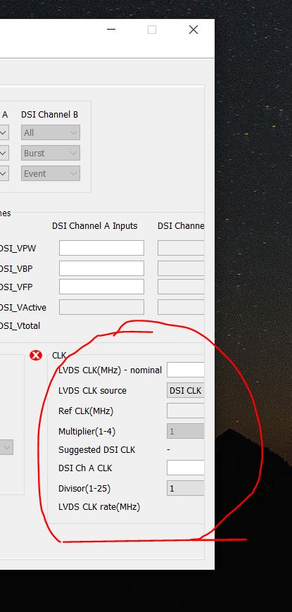

    非常感谢您的快速回复。 我现在正在检查线时间。 DSI 调谐器上看起来有一个错误:它无法完全展开、因此无法看到"计算"按钮。 我使用 DIS 调谐器的面板输入中显示的 Htotal 值手动计算线路时间。 1240/(1920*1080*60)=9.97us。 我可以使用此值来检查 DSI 线时间吗?
    您好、Wenting、
    请尝试使用此版本的工具、它应解决计算器切断时出现的问题:
    e2e.ti.com/.../3343.DSI-Tuner-2.1.zip
    线时间方程是(4)和(5)在本应用手册中: http://www.ti.com/lit/an/slla356/slla356.pdf
